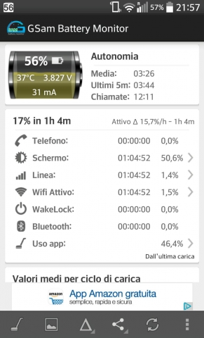

2 allegato(i)
Vorrei sapere cosa ne pensate di questi due screenshot,wi fi quasi sempre attivo nessuna sincronizzazione automatica e uso moderato di whatsapp qualche download e un'oretta di subway surf
la vedo in piccolo l'immagine ma se vedo bene sei sui miei stessi livelli....
18/19h di tel acceso e non arrivi a 4h di schermo acceso....
rimpiango i vecchi tempi...
Allora non sono io che spreco batteria ma non capisco come arrivare a 4 ore di schermo attivo oggi riprovo senza giocarci anche se in stand by brucia molta batteria nonostante sia sempre in deep sleep

Verifica quanti wake hai nella parte phone se molti potrebbe essere il fast dormancy , non lo risvegliano dal deep sleep ma attivano la parte radio consumando batteria.
L'ho disabilitata adesso,riporto il cell a 100% (era a 99 ma per esser pignoli lo riporto carico) e poi stasera faccio lo screenshot sia dei consumi sia dei wake del telefono.Considera che ieri è stato Wake circa 6 ore ma lo schermo è stato acceso per 3 ore più i 30 minuti o meno di musica,scarico il firmware ufficiale e valuto l'idea di cambiare kernel.Come wakelock indicava un certo kernel power services acceso per 50 minuti ma stasera screen e valuto la situazione.
Edit:si chiama precisamente PowerManagerService.Wakelock
Io con dati 2g e uso normale arrivo quasi a 6 ore di schermo modificano la luminosità manualmente
Io ho disattivato la fastdormacy ma resto a 3 ore di schermo attivo,colpa forse della luminosità a 100 automatica
Io luminosità manuale al 50% eppure a 4 h nn ci arrivo... ieri ho fatto il reset e tolto un Po di sporcizia.... vediamo nei prox giorni. ..
io nella peggiore delle ipotesi faccio 4:30-5h di display.
Se lo uso solo con wifi anche quasi 6h.
Chiaramente luminosità fra il 30% e il 70%.
