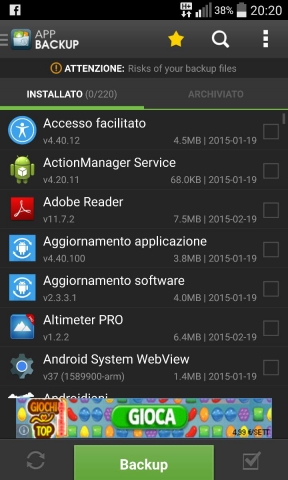

    scusa, solo 1 dubbio, ma se con ES GESTORE FILE abbiamo dovuto fare sto 'passaggio' strano almeno la prima volta,,, ma come è possibile che con l'app che ti dicevo e che hai provato 'app backup e restore' tu riesci a settare la cartella di salvataggio sulla SD ESTERNA?
    io davvero non ci riesco,,, quindi nella stranezza della cosa c'è anche questa,,,, boh, io cmq ritengo che siano app che con lollipop possono avere problemi,,, anche con l'app FILE MANAGER con icona gialla e rotellina io non riesco a eliminare o creare file e cartelle sulla sd esterna,,,, magari anche qualcun altro può unirsi a sti test? giusto per capire grazie mille

    scusa ma intendi anche con questa app?
    io li nel tendina scelgo SD ESTERNA ma da sempre errorr ;(
