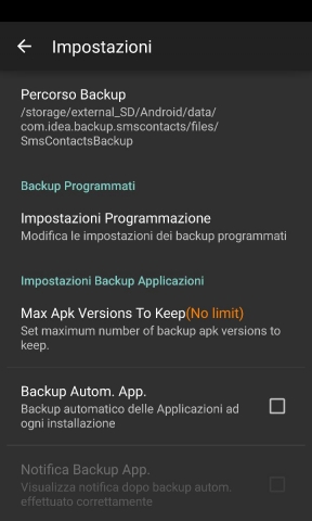

    questa era l'altra che ti dicevo,,, funziona solo se setti il percorso come si vede,,, non sei libero quindi di metterlo dove vuoi,,,,,
    era l'altra app di cui ti parlavo ieri,,,

    Si ma in questo caso il backup viene effettuato sulla SD esterna...(external-SD) ! Io ho il cell sotto carica adesso e non posso verificare se posso rinominare la cartella di destinazione. Ma il percorso è quello relativo alla SD e non al dispositivo. Quindi riesci a fare il backup sulla SD esterna?

    questo è l'articolo di cui parlavo e che conferma (nonostante parli di KIT KAT ma a sto punto è rimasto tutto uguale anche con LOLLIPOP) l'impossibilità di scrivere sulla SD ESTERNA se non con programma STOCK di ANDROID.
    Android 4.4 KitKat e MicroSD: ecco come risolvere il problema | Android Blog Italia
    come scritto, unica possibilità di successo è di settare il path ANDROID/DATA etc etc per le app che consentono di settare percorsi all'interno di questo percorso. Infatti ho notato che una delle APP di backup funziona SOLO se setto un percorso all'interno di queste cartelle.
    Altra solazione sarebbe quella di avere il ROOT e fare i passaggi che ci sono nella guida.
    Ripeto, anche se ho letto che con LOLLIPOP le cose sono state rimesse alla "normalità" e che quindi sia possibile liberaramente scrivere (creare / eliminare file e cartelle) con APP di terze parti (quindi non stock), la cosa parrebbe FALSA.
    Di certo sarebbe interessante se qualcun'altro si unisse alle nostre prove per avere conferma definitiva di quanto sopra.
    ciaoooo

    Allora...
    Se esaminiamo es Explorer abbiamo visto che la cartella la crea sulla SD esterna, quindi nessun problema di scrittura.
    Se parliamo del programma Super Backup in effetti non puoi decidere il percorso (a me non lo fa decidere) posso solo scegliere tra sue percorsi che il programma ha in seno, uno di questi è comunque la SD esterna...! Quindi viene sfruttata l'sd esterna per salvare sms e applicazioni.
    Quello che voglio dire è che l'accesso si ha, anche se "limitato" Questo è un problema di Lollipop o dei programmi terzi?
    Per esempio creando io la cartella su super backup mi dice: "IL NOME DELLA CARTALLA BACKUP NON PUO' ESSERE VUOTO", che significa? Boh...

    al di la di questo è solo un file manager come es explorer che ti lascia libero accesso senza root alla sd esterna dopo che xò per la prima volta fai quel passaggio che consiglia di fare
    ho provato altri 2 file managers ed anche questi vanno ergo lollipop BLOCCA il libero accesso alla sd esterna alle app di terze parti,,, con rarissime eccezioni,,, diciamo che tra tutte le citate solo es explorer funziona,,, quell'app di backup funziona ma solo se setti la dir in cartella /android/data,,,, un mistero
