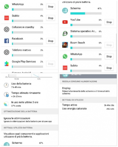

[img]//static.androidiani.com/extra/imageUploader/uploads/2016/05/image_uCjFw.jpg[/img][img]//static.androidiani.com/extra/imageUploader/uploads/2016/05/image_NKdSl.jpg[/img] Buongiorno allego schermate . che ne pensate voi posessori del gr non lo ho mai avuto

Per @tomy i consumi seppur leggermente elevati sono nella norma, però il tempo di utilizzo totale è un po basso. Con qualche altro giorno di assestamento dovrebbe migliorare.

@tomy, una curiosità, ma che telefono stai usando?
Nexus 6 e lg g4
Inviato dal mio LG-H960 usando Androidiani App
tomy
Il modello indicato in firma è Lg V10 (H960). Per questo ti ho fatto la domanda.
