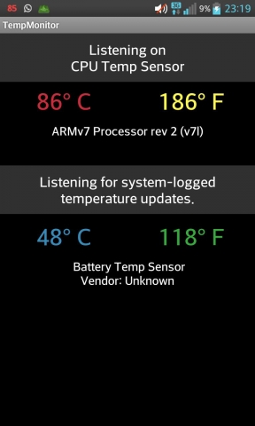

https://www.androidiani.com/extra/im...mage_rS8hl.jpg
Ho fatto scaldare un po il telefono per vedere a che temperatura arrivava la batteria ed in effetti si avvicina ai 50 gradi... Quindi secondo te a 50 gradi si degrada molto velocemente? Perché ce l'ho da quasi un anno e l'autonomia é scarsa. Ah e ho il thermal throttling disattivato anche se quando ho toccato i 90 gradi era attivo ma vabbe alla fine cambia solo il tempo che ci mette ad arrivare a quella temperatura.
