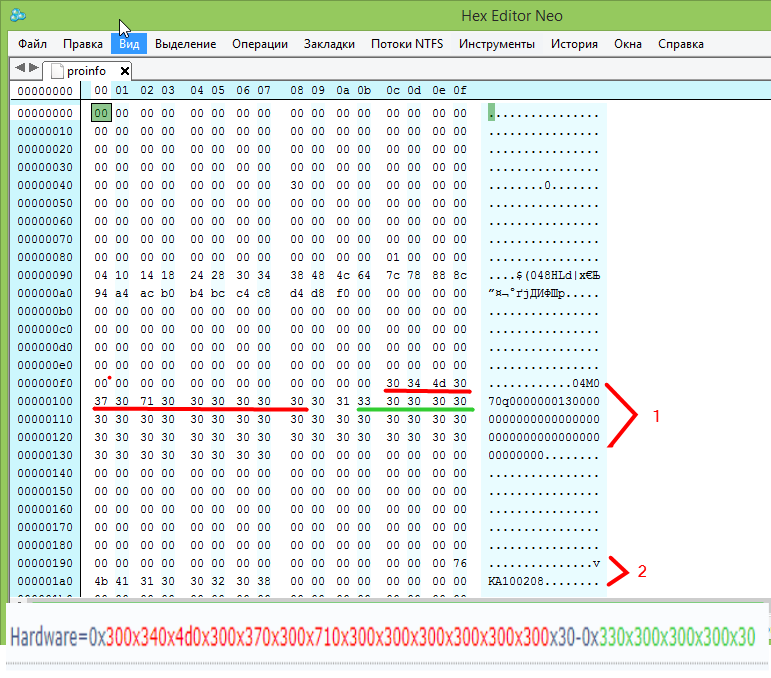

Di questa scheda B801 ci sono diversi modelli.
Io proverei ad identificare la versione del firmware tramite il metodo Proinfo.
Disabilita la verifica dei driver su Windows 10 e utilizzi un pc con questo sistema operativo - LINK
Installa i driver - LINK
Scarica la cartella Proinfo presa da questo thread - LINK
Scarica SP Flash Tool - LINK
Decomprimi Proinfo.rar sul desktop. Ci saranno 2 cartelle con Android 7 e 5 Android,
Estrai il contenuto del pacchetto SP Flash Tool.zip
Esegui SP Flash Tool e carica uno dei file scatter presenti nella cartella Android 7
Una volta caricato il file scatter, portati nella scheda Readback
Fai clic su Add, apparirà una linea con dei dati, fai clic su di essa 2 volte si aprirà una finestra dove salvare il file ROM_0
Specifica il percorso di salvataggio del file ROM_0 nella cartella Proinfo e fai clic su Salva.
Nella finestra che appare immetti questi valori:
Start Address 0x80000
Length 0x300000
Clicca sul pulsante ReadBack e collega il dispositivo spento al pc.
Dovrebbe partire la lettura dei dati che verranno salvati in ROM_0.
Ora installa il programma Hex Editor Neo - LINK
Apri nel programma il file ROM_0 e leggi le informazioni come specificato nell'immagine sotto spoiler (a te interessa la versione del firmware freccia con numero 2)
