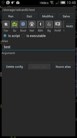

    6. dal browser del SManager clikkate sullo script creato e vi apparirà una videata come quella allegata
    7. selezionate sia il simbolo di SU che di Boot e fate salva

    quando scrivete la stringa sul terminal emulator, scrive il su e date invio e poi scrivete il resto. uscite dall 'emulatore e entrate su SManager. il menu sono i tre puntini in alto a destra. fate nuovo script , si apre la finestra e scrivete settings put system mode_ring_up 0 , senza il su . a quel punto date ok, ritorna alla schermata iniziale di sm manager, dalla lista scegliete settings put system mode_ring_up 0, si apre una finestra. selezionate "su" e "boot" e fate salva. la procedura è finita. riavviate.
