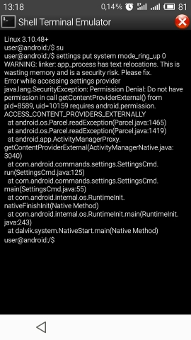

    A me viene fuori questo errore..
    Ho provato lo stesso tutta la procedura con SM manager, ma non funziona...

    sembra che non hai dato i diritti di root al terminale, infatti negli errori c'è permesso negato, e inoltre il prompt dopo il comando su dovrebbe avere il simbolo # e non $

    È strano perché ho i diritti root atrivi e ho anche disabilitato il rapporto di consegna degli sms..

    vai nelle impostazioni, clicca sul tuo account flyme, vai su apri privilegi di sistema (proprio dove hai abilitato il root), ti esce una lista di applicazioni, cerca shell terminal emulator, cliccaci su, scegli allow, poi di nuovo allow e infine still allow, poi riprova a seguire le istruzioni del primo post.

    In effetti erano su "Ask" e non su "Allow"... però anche modificando e riavviando, quando nella shell digito su rimane $ e non # e il comando non funziona

    e questo è molto strano, in pratica il terminale non ti va in root

    Non è che hai supersu installato? io l'ho dovuto disinstallare per far andare in root il terminale e smanager

    no no.. niente supersu.. e i permessi ce li ho perchè gli altri programmi che chiedono il root funzionano
    mi sa che ci ho smanettato troppo...
