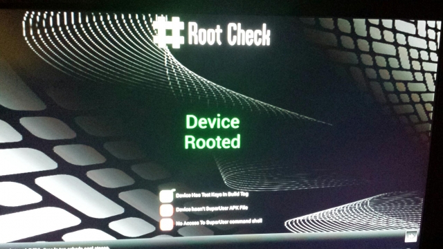

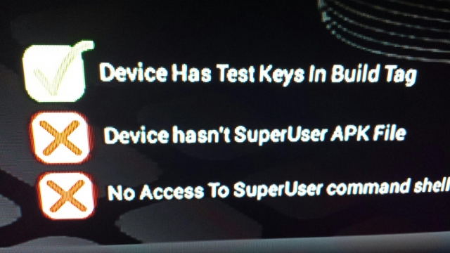

Quanto al.mistero della root ho usato l'applicazione Root Check di Osprey e mi dice che è rootato anche se segnala 2 problemini come potete vedere....

Hai il root, ma ti manca un'app che gestisca i permessi di root. Questa app si chiama superuser o super su. Scaricala. Quando un app,nel tuo caso droidmote, richiede i permessi, ti si aprirà super su chiedendoti se concedere i permessi o meno.
Ha detto bene Tuccino! Se installi Superuser il root diventa evidente e NON potrai usare Infinity ( o Skyonline ). Ho provato con Root cloack e anche con qualche modulo di exposed framework ma ho solo incasinato il sistema.
