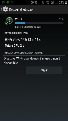

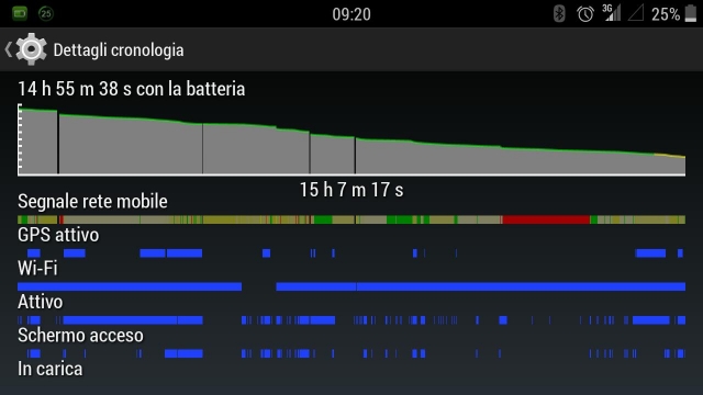

Di seguito c'è lo screen dopo l'utilizzo di 3 giorni di telefono. Io lo spegno a mezzanotte e riaccendo alle 5, ma il sistema conta solo le effettive ore di lavoro.
Il Wifi viene indicato sempre attivo tranne in un lasso di tempo, ma non capisco come mai, perchè è stato quasi sempre spento.
Anche oggi, è spento da stamattina e me lo segna sempre come attivo (fascia blu continua). Credo che sia solo un errore di indicazione, perchè al variare dell'accensione spegnimento del WiFi, powermanager ricalcola il tempo di autonomia rimasto.?

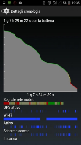

---UPDATE---
Ok, confermo la buona durata della batteria anche sotto stress con Gravity Box, ieri sera sono arrivato a casa con più del 50% di batteria tra GPS, 3g e modding di Gravity Box.
Confermo le indicazioni sballate per quanto riguarda gli indicatori Segnale Rete Mobile, poichè da stamattina ho il segnale sempre presente e non lo riporta minimamente in verticale, mentre in orizzontale lo spalma su tutta la lunghezza, e l'indicatore di Wifi che viene segnato sempre attivo.

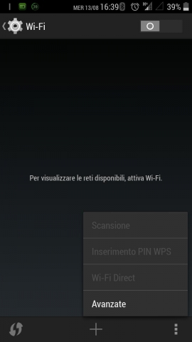

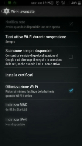

Mi son messo un po' a giocare tra le impostazioni ed ho visto che sotto WiFi -> AVANZATE è presente ed attivata la voce SCANSIONE SEMPRE DISPONIBILE.
https://www.androidiani.com/extra/im...mage_rLsvo.jpghttps://www.androidiani.com/extra/im...mage_JChK4.jpg

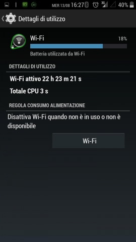

Disattivando l'opzione SCANSIONE SEMPRE DISPONIBILE l'utilizzo del WiFi si è arrestato, la voce Wi-Fi attivo è rimasta bloccata a 22h 23 m 21 s (come da screen).
https://www.androidiani.com/extra/im...mage_l80yS.jpg

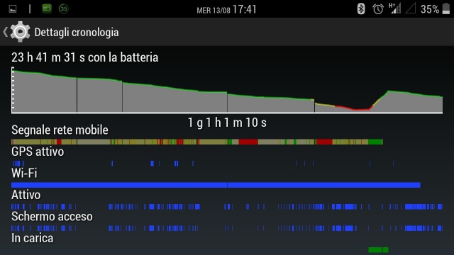

E il grafico riporta L'ARRESTO dell'utilizzo del WiFi.
https://www.androidiani.com/extra/im...mage_EODQi.jpg
