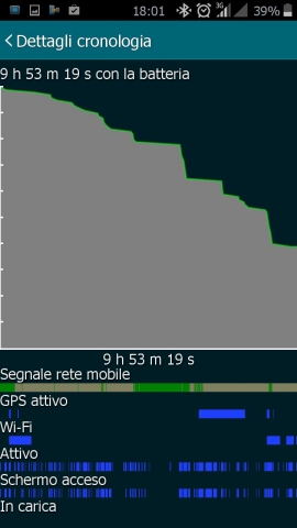

Salve, piccolo aggiornamento dopo una settimana di intenso utilizzo della rom Samsung Glaaxy S5
Dopo i primi due giorni di carica e scarica compelta, in linia con il mio utilizzo medio, mi sono trovato nell'imbarazzante situazione di un consumo ABNORME, tanto che per le 12 avevo il 50 % di batteria, e per le 19 poco più del 15%.
Il primo screen fa vedere che alle 16. 36, dopo un giorno e 3 ore di utilizzo (la parte senza utilizzo è la notte, che ho messo in aereo), ho dovuto ricaricare, e la carica fino al 100% non ha preso più di 10-15 minuti.
Molto strano.
https://www.androidiani.com/extra/im...mage_6dYce.jpg
Il secondo screen riporta invece che dopo sole 8 ore di utilizzo era già al 20% (i due screen non sono consecutivi), e che c'è un ABNORME Awake del telefono, che non so a cosa è dovuto.
Stando sotto WiFi, inoltre, mi aspettavo di consumare di meno, ed invece... o_O
https://www.androidiani.com/extra/im...mage_ZBYgM.jpg
Inoltyre riscontro problemi di FIX con il gps che prima non avevo.
Mi localizza, ma fa fatica a seguirmi. Volendo quindi aggiornare l' AGPS e le posizioni EPO, vado nel menu GEOLOCALIZZAZIONE e non sono presenti. Credo che l' S5 non le abbia, e quindi qui non ci sono.
Davvero un peccato.
Proverò ancora altri 2 giorni, poi probabilmente passo alla rom LG G3
---UPDATE h10--
Ieri dopo un giorno di utilizzo sono uscito di casa alle 8.30 con il 100% e sono tornato a casa alle 20 con il 10%.
No bueno.
Stanotte ho caricato il telefono da spento, e ora sono le nove e sono al 96%, Bluetooth acceso e collegato, GPS attivo ma non in utilizzo, wifi spento.
Voglio vedere stasera come ci arrivo.
--update h18--
non so che dire, la situazione è un po' migliorata, ma sono le 18 ed ho il 39% di batteria...
https://www.androidiani.com/extra/im...mage_5yUom.jpg
