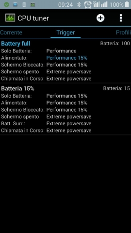

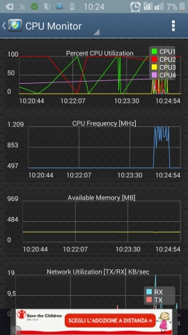

Ciao, sto utilizzando il tuo profilo ed è davvero ottimo. Ho preferito modificarlo come segue per vedere se migliora un po' le prestazioni di durata batteria una volta raggiunto il 15 %, visto che quando c'è lo schermio acceso tutti i core funzionano al 100% indipendentemente dal fatto se stanno lavorando o meno.
https://www.androidiani.com/extra/im...mage_atH76.jpghttps://www.androidiani.com/extra/im...mage_ld0qR.jpghttps://www.androidiani.com/extra/im...mage_rIW0U.jpg

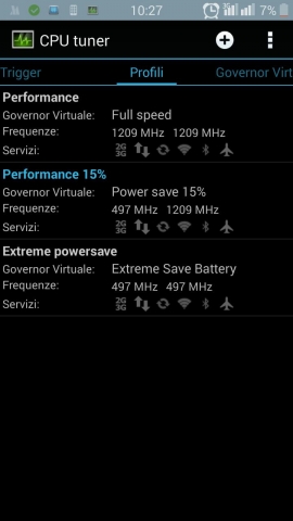

Ciao @aldimeola81, in merito alla tua configurazione, c'è qualche trucchetto per velocizzare il wake quando si accende lo schermo?
Ho notato che quando è in blocco schermo ed entra in extreme powersave, accendendo poi lo schermo il lock screen lagga un po' prima che arrivi ai 1.2 GHz, facendo scattare un po' le animazioni e l'anello di sblocco.
Non è niente di che, ma sai era giusto per sapere come hai risolto tu.
Ciao :)
Sì volendo basta associare il profilo performance a schermo bloccato sul programma ciao
aldimeola81
Sì volendo basta associare il profilo extreme performance a schermo bloccato sul programma ciao
Si mentre scrivevi me ne sono accorto, ho risolto così:
https://www.androidiani.com/extra/im...mage_oG4Kw.jpg
