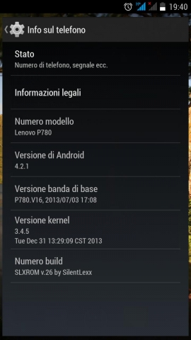

https://www.androidiani.com/extra/im...mage_XVPbS.jpg
Mi sembra la stessa. Allego screenshot.

ma hai provato a fare quello che dicevo io facendo ripristino e selezionando la spunta cancella tutti i dati? comunque la mia versione è la 26a non 26
