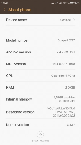

Sul forum di moda.co un utente è riuscito a tradurre delle info dal forum cinese ufficiale coolpad: il rilascio della rom coolui basata su android 5 è stata rimandata per problemi su certi device... Coolpad ha anche dichiarato che d'ora in poi si soffermerá sullo sviluppo di una nuova interfaccia chiamata 360° os . nel frattempo ho trovato una rom miui per coolpad f1 sul sito ufficiale miui, ma il rilascio credo che non sia ufficiale ma da quanto ho visto viene aggiornata settimanalmente, per ora presente solo la lingua cinese e inglese ma con morelocale installato si riesce ad utilizzare comunque! Ecco il link : http://en.miui.com/download-208.html
Inviato dal mio Coolpad 8297 usando Androidiani App

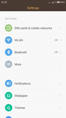

https://www.androidiani.com/extra/im...mage_SJmye.jpghttps://www.androidiani.com/extra/im...mage_B4ZAv.jpghttps://www.androidiani.com/extra/im...mage_pMIQg.jpg funziona bene e dalle impostazioni si riesce anche a regolare i dpi dello schermo, io li ho impostati a 300.
ma perche non usate la MIUI di Mickvip? avevo messo il link qua, e la migliore MIUI per il F1..
L'ho provata e non presenta molte differenze da questa, anzi questa presenta più impostazioni e rimane pulita, all' avvio ho trovato solamente 2app cinesi che ho giá congelato ;) tra una e l'altra non saprei quale scegliere sono 2 buone rom però questa mi da l'idea di esserw più stabile, quella di mick ha ancora qualcosina da mettere a posto.
