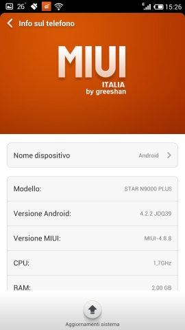

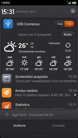

    ROM MIUI V5 per Star/Sesonn N9000 Plus : rom per estimatori, ma per chi la conosce è davvero un bel risultato.
    Versione 8 agosto, la più recente che ho trovato : per le successive versioni andate al secondo post : https://www.androidiani.com/forum/mo...ml#post6022077

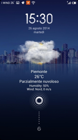

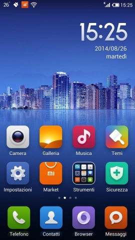

    Qualche screenshot :

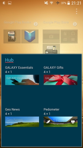

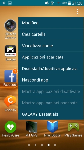

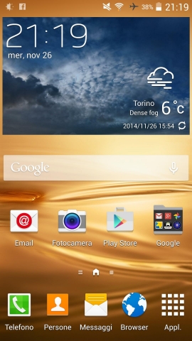

    Versione Custom S5 : per il momento la inserisco qui , poi con calma creo un post apposito :
    Basata su Firmwre 4.2 Elephone P8 , anche se nelle info del tel scrive . : purtoppo essendo un oting di HDC che è solita contraffarre i dati dei tel , non è possibile correggere , in quanto fa parte della system UI.
    La Rom è molto stabile , ha tute le features dell'S5 , compreso lo sblocco ad impronta.
    il tasto menu ( come sull'S5 ) avvia il task manger con una pressione singola , mentre con la pressione prolungata avvia le opzioni della Home ( anche richiamabili "pizzicando" il touch.
    La fotocamera è 8 Mpx front / back , e supporta l'HDR

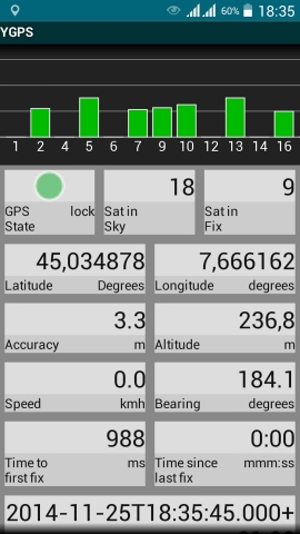

    Il gps non ha bisogno di Fix , almeno il mio dopo il classico fix a freddo ( 30 , 40 secondi) , fixa in meno di 10 anche senza AGPS.
    Il Dialer non supporta il T9 da tastierino , quindi i numeri da rubrica dovranno essere cercati da "persone" ( è proprio già così l'originale , cercherò di inserire u dialer alternativo in futuro , anche se ce ne sono milioni sul market )
    Bugs non riscontrati , fatemi sapere voi.

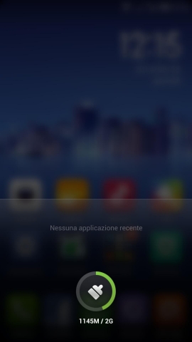

    4)la memoria ram libera è di 500 mb su 2gb (senza aprire nulla)

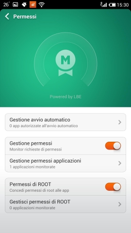

    3. è già rootata , non serve andare in recovery per quello.

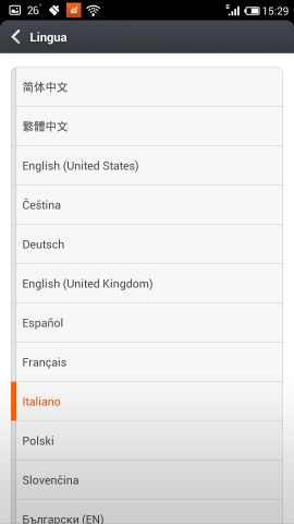

    la lingua è quella della versione multilanguage miui , non del pack italiano , in quanto non esiste una miui ufficiale ita per questi terminali : questo è un porting di uno zopo 998 , quindi le parti tradotte sono quelle "ereditate" dalla versione ufficiale multilanguage ZOPO.

    il root bisogna abilitarlo, nella Home aprite "Sicurezza"->Permessi->root->abilita

    Sulla lentezza è strano , a me sembra molto reattivo invece e dispone ( a freddo ) di 1.2 gb di ram libera.
    Poi aprendo varie app installate può arrivare a 300 mb liberi , ma col tasck manager le cessi in un attimo.
