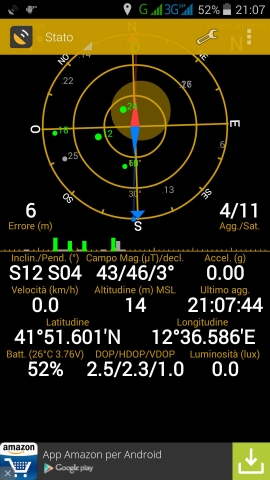

    Secondo voi va bene questo risultato di GPS status. Ma devo disinstallarlo dopo la calibrazione
    Inviato dal mio UMI ZERO usando Androidiani App

    Quote Originariamente inviato da stocaman Visualizza il messaggio
    Seconde me si. Sono molto vicini ai valori ottimali che ho trovato su una guida alla calibrazione.
    Io l'ho disinstallato dopo la calibrazione perchè appena avviavo il navigatore si avviava in background rallentandolo talemente tanto da renderlo initulizzabile.
    Credo che lo schermo intelligente funzioni solo con i video che sono sulla memoria interna o sd.
