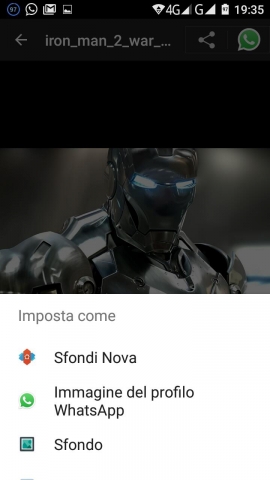

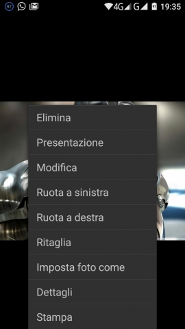

@taf.... Io ho risolto installando nova launcher e, una volta selezionato la foto preferita, ho tappato su "imposta foto come" e poi ho tappato su "sfondi nova" https://www.androidiani.com/extra/im...mage_t9ZWy.jpghttps://www.androidiani.com/extra/im...mage_W51se.jpg

Grazie per la solerzia, ma non è lo sfondo del desktop che devo sostituire! quello è piuttosti banale. ;) Inoltre anc'io uso Nova luancher da una vita...
