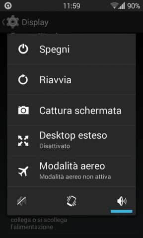

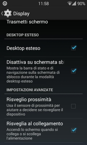

Come abilitare il desktop esteso su CyanogenMod 11 (testato su M9)
Vai in impostazioni > display e metti la spunta su desktop esteso https://www.androidiani.com/extra/im...mage_VBBH2.jpg
Poi tieni premuto il tasto power per entrare nelle opzioni del telefono (spegni, riavvia, etc ) e troverai anche "Desktop Esteso". https://www.androidiani.com/extra/im...mage_LXRq5.jpg
Selezionalo e... Immersive mode attiva! https://www.androidiani.com/extra/im...mage_Ohdzf.jpg
PS: esiste anche il proprio tile / quicksettings ;)
