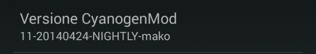

Raga, ho appena aggiornato la cyano (versione nella foto) https://www.androidiani.com/extra/im...mage_aSvII.jpg
Sapete dirmi che differenze ci sono dalla versione M5? Io ho subito notato alcune icone differenti nelle impostazioni ed il tasto per disattivare subito i dati appena entrati nelle IMP, altro?
Sul sito ufficiale di cyanogenmod cè il changelog di ogni release
E se non le trovassi? ^^
In effetti hanno eliminato la m5 dai change log... Soltanto le ultime nightly, pero si trova sempre
