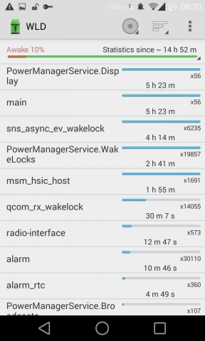

Io comunque non riesco a capire come alcuni riescano a fare 3h di schermo sempre acceso anche con il kernel stock e io arrivo massimo alle due ore e mezza scarse con l'Hells core con undervolt e intelli3g attivato!!! Sarò sfortunato oppure ho sbagliato qualcosa??

Manda screen della schermata batteria, per vedere app eccetera... Che kernel usi? Io con lo stock ho fatto 3h di schermo FULL 3G. Hai attive impostazioni particolari? T2w, cose simili legate al kernel?[/QUOTE]

Prima provo a flashare la nuova build e tengo ancora per qualche ora il kernel stock di mahdi. Non ho nessuna impostazione particolare del kernel, non ho mai toccato nulla. https://www.androidiani.com/extra/im...mage_Fuehr.jpg
Ricorda che per avere dei risultati completi sulla batteria bisogna attendere almeno 2-3 giorni senza flashare ROM o kernel... Quindi prima di giudicare la durata testa un po'. Se flashi un kernel fra poche ore è normale che poi la batteria di nuovo si squilibri e di nuovo dia risultati pessimi!

La ROM mahdi la ho da 2 settimane o più e ha sempre fatto cosi. Comunque hai ragione meglio flashare il kernel e vedere e non essere frettolosi. Grazie ;)
