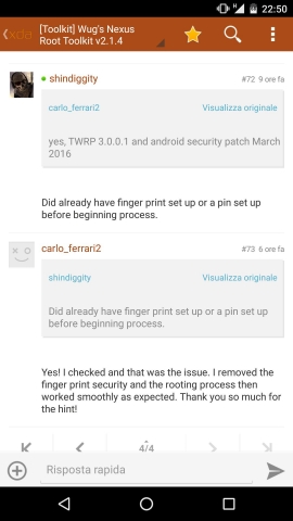

    Sempre su Xda hanno proposto un'altra soluzione, per adesso uno dice che funziona.
    La soluzione consiste nel rimuovere lo sblocco protetto del dispositivo (fingerprint) prima di avviare la procedura di root.

    Quote Originariamente inviato da Gabriel1495 Visualizza il messaggio
    uhm, io l'avevo e non l'ho tolto prima di farlo ma nessun problema... boh!
