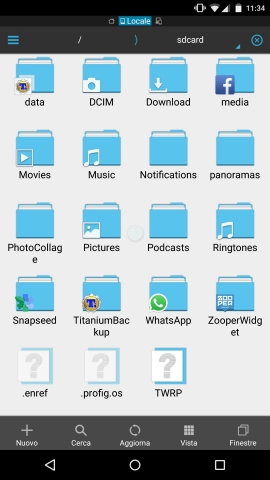

Ragazzi scusate, dopo aver installato lollipop, aver fatto il root e compagnia bella, avevo intenzione di installare il tema per la twrp. Pero sono andato a guardare e la cartella twrp nella sdcard non è piu cliccabile. Si presenta come in foto. Sapete darmi numi?

[quote name="andrewray" post=6297891]Ragazzi scusate, dopo aver installato lollipop, aver fatto il root e compagnia bella, avevo intenzione di installare il tema per la twrp. Pero sono andato a guardare e la cartella twrp nella sdcard non è piu cliccabile. Si presenta come in foto. Sapete darmi numi?

Aspetta non ho capito, tu non hai proprio la recovery? Io in twrp entro e funziona pure...mi manca solo la possibilità di accedere alla cartella che viene creata in sdcard dalla twrp. Per giunta ho fatto anche un nandroid per vedere se me la creava ma nulla. Invece nel gestore file della twrp trovo sia cartella che backup ! So confuso!
Allora come non detto. Si io ho messo la recovery ma nonostante ciò si è tolta da sola...leggo su xda che è successo ad altri, mentre ad alcuni non ha creato problemi. Pensavo che non ti leggesse la cartella per questo motivo
Ma se crei una cartella con nome twrp da es che ti dice? Altrimenti fai quello che devi fare da aroma in twrp. Del perché succeda quella cosa non so aiutarti, però il tema dovresti riuscire a metterlo dal file manager che ti vede la cartella..

E c hai pure ragione. Fatto direttente da twrp, anche se sarebbe carino capire perche non me la visualizza in es
