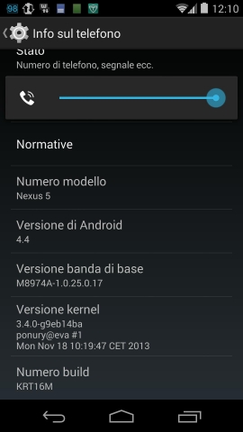

    Mar 2010
    46
    No ho ho fatto direttamente adb da cmd. Cmq questo 3il mio stato attuale. É tutto ok, o no?
