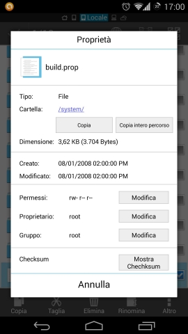

    Ciao, vi chiedo aiuto perché, pur seguendo la guida in prima pagina alla lettera, quando vado ad aprire e modificare il file build.prop con il valore 390, se salvo mi dà errore e di fatto non lo modifico:/
    La fase 1 l'ho seguita senza errori, la fase 2 anche, ma alla modifica del file mi blocco.
    Utilizzo ES File Explorer con permessi ovviamente di root.
    Allegò screenshot delle permission attualmente settate sul file build.prop, magari devo modificare qualcosa...
    Grazie in anticipo!
    Grazie in anticipo!
    Devi montare la cartella system come RW se no non puoi modificare nulla. Da ES apri il menu a sinistra, tappa su root explorer (se non l'hai attivo dopo averlo attivato tappa una seconda volta) e seleziona monta in Lettura/Scrittura poi metti "/" e "/system" su RW
    Perfetto, ha funzionato e ti ringrazio molto per l'aiuto
    Al riavvio, dopo i wipe Dalvik e cache, sembra tutto perfetto: DPI a 390, app nello store combacianti, navigation bar a posto e ben centrati (sono su Cataclysm rom).
    Grazie ancora a chi ha postato la guida ed a te che mi hai aiutato!
