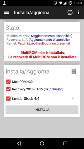

Ragazzi vorrei privare multirom, attualmente ho CM 12 e vorrei mettere come secondaria miui 5. Č possibile senza cancellare la cm ? E il kernel di cm primaria devo cambiarlo ?
https://www.androidiani.com/extra/im...mage_dis0q.jpg
Ho cm 12, cosa devo fare con il kernel ?
maxjaki
Inviato dal mio Nexus 5 usando
Mettere un kernel adatto (ElementalX, Code_Blue, Uber ecc ecc ecc...) tramite recovery...
Poi riavvii MultiROM e sei a posto...
