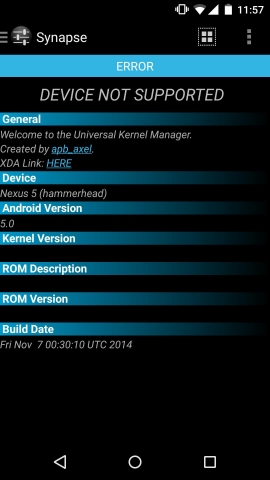

Fatto adesso si apre ma mi dice device not supported, carico uno screen.. https://www.androidiani.com/extra/im...mage_urc4O.jpg
Hai rimesso da recovery UKM prima di synapse?
[/QUOTE]
Hai rimesso da recovery UKM prima di synapse?[/QUOTE]
Certo..
Prova a dare da terminale (Android terminal emulator) I seguenti comandi :
su (invio)
uci reset (invio)
uci (invio)
Poi apri l'app e vedi se funziona
Il problema dovrebbe essere che synapse non è ancora pienamente compatibile con Lollipop e si attende la nuova versione
su (invio)
uci reset (invio)
uci (invio)
Il problema dovrebbe essere che synapse non è ancora pienamente compatibile con Lollipop e si attende la nuova versione[/QUOTE]
Finalmente è andato! :D grazie mille per la disponibilità!
