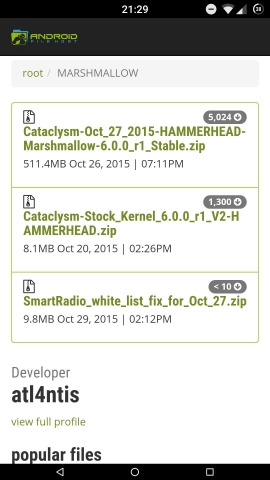

Ragazzi, ma quel file zip smart radio?? Va flashsto sopra la stable del 27ottibre, oppure serve ad altro???https://www.androidiani.com/extra/im...mage_NSBkG.jpg
Credo proprio di si! E un fix!
a cosa serve?
Risolto il problema evitando di Smart Radio lista bianca apertura
Fixed issue preventing Smart Radio white list from opening
Entra in recovery e flash! Senza nessun wipe!
Io l'ho appena fatto! ;-)
