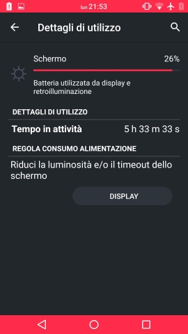

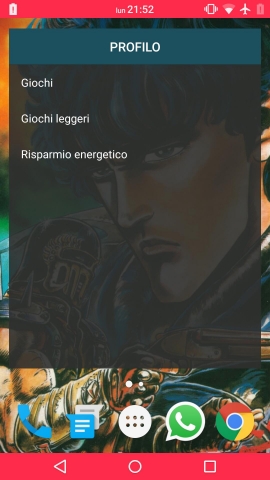

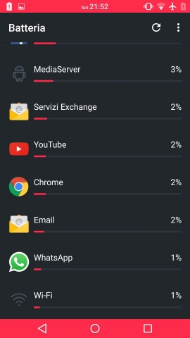

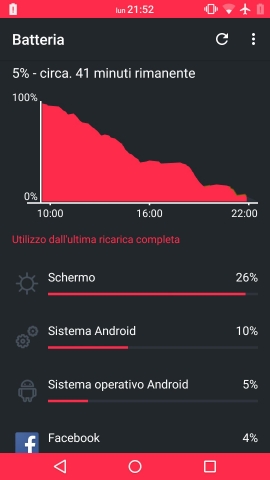

    Raga ho avuto un po di tempo in cui dedicarmi al mio nexus, ho fatto diversi test e alla fine ne è uscito qualcosa di cui sono davvero molto soddisfatto (mantenendo sempre la fluidità)
    Ho aggiunto un altra pagina dove ho messo solo il widget di kernel audiutor con i 3 profili
    Il primo profilo "Giochi" è completanente stock con tutto al massimo.
    Il secondo "giochi leggeri" ho abbassato un po' le frequenze 1958mhz la cpu e minimo 300mhz con massimo 2 core attivi e la gpu a 389mhz
    Il terzo "risparmio energetico" ha la cpu a 1267mhz e minimo 197mhz con massimo 2 core attivi e la gpu a 200mhz.
    Oggi usando solo il profilo risparmio energetico e poche volte "giochi leggeri" sono arrivato a questo risultato ancora mi ci devo abituare ma promette molto bene come utilizzo.

    Te li mantiene i profili,perché a me non li cambiava.

    Te li mantiene i profili,perché a me non li cambiava.[/QUOTE]
    Sisi sembra di si
