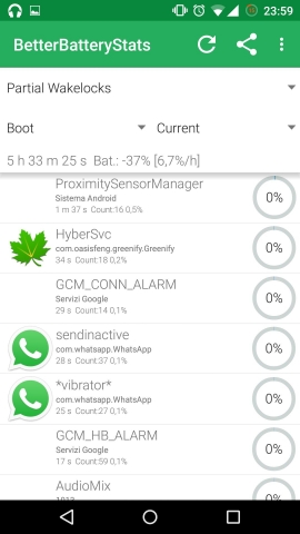

    Buongiorno a tutti, mi sono letto quasi tutte le pagine e prima di tornare a KK vorrei chiedervi un consiglio, da quando ho lollipop i consumi sono alle stelle, e con 5.1 ancora peggio, non uso greenify, su KK non ne ho mai avuta la necessità, stamattina mi sono mangiato dal 77% di batteria al 56% solo per stare mezz'ora su chrome a leggere il topic... E sta continuando a calare, vi posto gli screen della batteria, Al momento sono su 5.1 stock con root
    Screenshot_2015-04-10-09-39-29.jpgScreenshot_2015-04-10-09-39-24.jpgScreenshot_2015-04-10-09-39-08.jpg
    Come vedete, 23 minuti di chrome, un ora e 25 di schermo, stamattina partivo da 55 minuti, e la batteria che si prosciuga... Ora è al 52%
    Edit: nei giorni scorsi ho disattivato i servizi configFetch e configService, ma la situazione non è migliorata...
