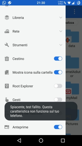

    Fatto fullwipe, non so se e dovuto alla rom, o al root (anche se funziona,ma non fa accedere a root di es file manager dice che non e supportato! Qualcuno può provare?
    Edit: con questa modifica funziona
    1.3 QI hate systemless root and want system, how do I get it?
    1.3 AGo into a file manager, open /data/.supersu, and change SYSTEMLESS to false. Perform a full unroot in Settings > SuperSU > Settings. Dirty flash the Pure*Nexuszip

    Scusa.ma un n ho capito, dopo aver fatto unroot il dirty flash comelo faccio? E di cosa? Della rom stessa che ho installato all'inizio?
    Si flash la rom senza wipe

    Perché appena apro supersu mi dice già così è quindi unroot non posso farlo
