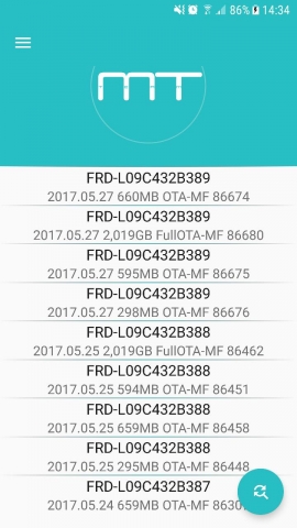

A spanne sembrano le misure dei due file per aggiornare. Come hai configurato firmware finder? Hai inserito i parametri localhost e la porta 80:80? Generalmente ti fa la lista di tutti i file che corrispondono al tuo. Io così non ho capito dove hai trovato questa cosa. Se riesci fai uno screenshoot. Deve uscirti questa pagina. Con tutti gli OTA riferiti al tuo terminale. Questa l'ho appena fatto dal mio.
Inviato dal mio SM-G920F usando Androidiani Apphttps://www.androidiani.com/extra/im...mage_UH42M.jpg
