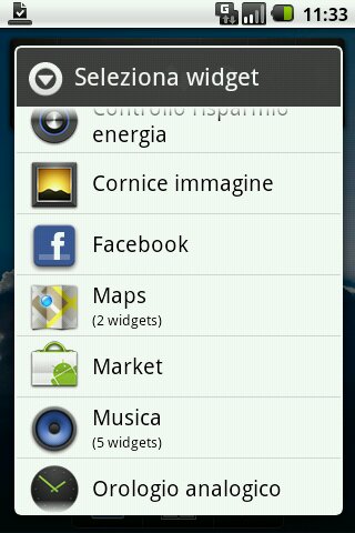

    - aggiunto l'aggregatore di widget di boombuler

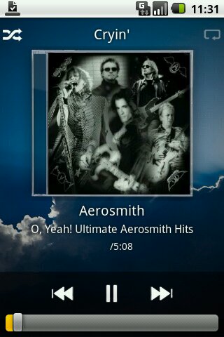

    - aggiunta della music app di eliotstocker

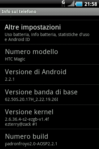

    PadronFroyo 2.0
    - kernel EzTerry 2.6.36 v1.4

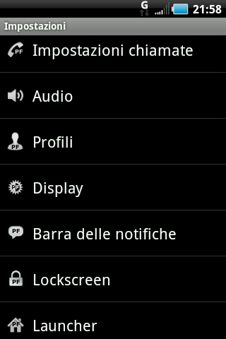

    - rivisitazione completa del menù impostazioni di android: le funzioni “PF” sono state distribuite tra le voci del menù impostazioni che già esistevano e ne sono state aggiunte alcune “ad hoc”.

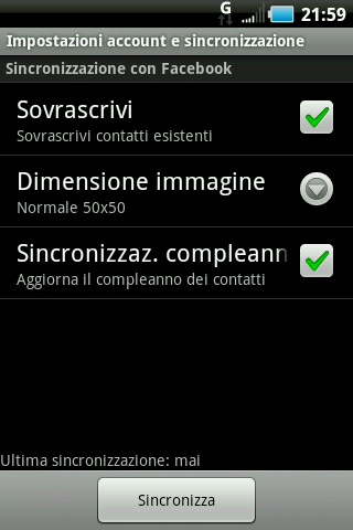

    - facebook sync integrato nella ROM: ora foto e compleanno dei contatti si sincronizzano con facebook senza necessariamente passare per l'app ufficiale (impostazioni -> account & sincronizzazione)

    - BUG FIX: risolto il problema con il sync di facebook (grazie a Zizio!!!)

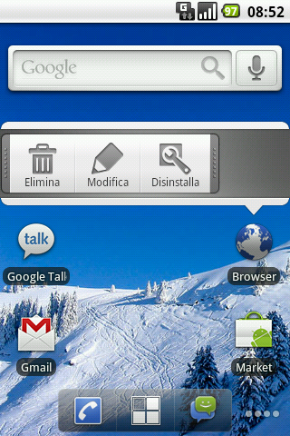

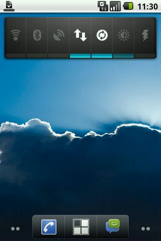

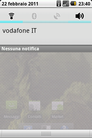

    Screenshots:
