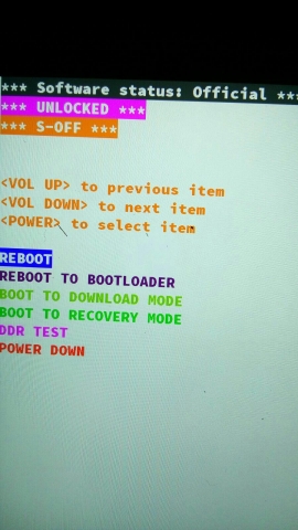

    Dato che si parla dello stesso argomento su 2 thread differenti ed è vietato da regolamento ho provveduto a spostare tutto in sezione modding ok? Detto questo posta i dati del tuo bootloader, tutto quello che c'è scritto,se riesci posta una foto che è meglio.
    Scusami dopo posso leggere i dati del bootloader?
    Inviato dal mio HTC One M9 usando Androidiani App

    Quote Originariamente inviato da STEFANOXE Visualizza il messaggio
    Tenendo premuto tasto power più volume down si accede al bootloader, dove vedi lo stato del bootloader, versione firmware ecc..

    Quote Originariamente inviato da pasudag Visualizza il messaggio

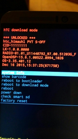

    Comunque se vedi il mio tel è già s off
    Dunque, il tuo telefono è stato modificato in tutti sensi...bootloader sbloccato, supercid e s-off cosa vuoi di più?
    Per tentare di risolvere il tuo problema ti consiglierei il flash di una ruu che ti va a riscrivere tutto da zero riportando il telefono stock, fermo restando che il problema molto probabilmente è di natura hardware, in ogni caso tentare non nuoce..
    Scaricati lo zip della ruu da quà https://www.androidfilehost.com/?fid=24415232478675953 rinominalo in OPJAIMG.zip e mettilo nella micro sd che dev'essere formattata in fat 32, togli il supercid e metti questo: HTC__001, riavvia il telefono in download mode come hai fatto prima , ti chiederà se installare la ruu, conferma con il tasto volume up e si avvierà l'installazione, fai fare tutto senza toccare niente, quando ha finito ti ritroverai il telefono come uscito di fabbrica, attenzione che ti cancella tutto quello che hai compreso la sd , per cui fatti prima un backup di quello che ti interessa e partì con il flash, dato che sei in s-off non hai bisogno di bloccare il bootloader.

    guarda credo sia tutto sbloccato perche il telefono proviene dalla cina e da coma ho capito sono telefoni rigenerati ! ho notato che anche la ricezione non è cosi buona ! speriamo sia n problema di rom ! la ruu l ho messa in download l uncia cosa che non ho capito è ( togli supercid e mettere htc_001 ) ce qualche guida ? nn ho capito questo procedimento o provato a cercare qualcosa ma non trovo nulla
    Devi cambiare cid, da fastboot dai il comando fastboot oem writecid HTC__001

    Ok gentilissimo dopo appena sono a casa provo e ti faccio sapere ! Quindi in questo modo torno originale perdo root e il cel torna in s-on? O rimane s-off ?
    Perdi il root e ritorni con recovery stock, l's-off non lo perdi e il bootloader ti rimane sbloccato, dopo se vuoi puoi fare di nuovo il root mettendo recovery twrp..
