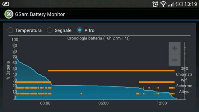

Dopo aver riflashato da capo la rom sembra che il problema del crollo improvviso dal 10% di carica circa a 1% non si sia verificato, ad ogni modo anche se gradualmente la batteria sembra calare più velocemente rispetto a prima. Questo penso però possa dipendere anche dalla ricezione wifi, che fin da subito ho notato essere meno stabile rispetto alla ROM stock, spero che il team faccia qualcosa per migliorare, poiché a mio avviso l'autonomia ne risente. Sulla durata totale non mi esprimo perché con l'ultimo ciclo ho fatto i vari flash e riavvii dopo il restore dei backup ecc.
Non capisco perché nel grafico spunti il GPS attivo, per tutto quel tempo, sono sicuro di averlo attivato per 10 secondi dopo il flash giusto per accertarmi che funzionasse visto che qualcuno aveva avuto problemi.
Purtroppo anche dopo il flash il grave bug al browser stock persiste, continua a piantarsi, ( non ho capito se è noto o ce l'ho solo io sto bug).
Infine mi pare anche dal grafico che durante la notte in offline la batteria perda molto, a voi succede lo stesso? Qualcuno che usa mettere in offline la notte potrebbe postare il suo grafico mettendo il lallino su altro?
Inviato dal mio HTC One S usando Androidiani App
se ti puo' essere d'aiuto ti posto il grafico, comunque ho testato fino alla fine la batteria e non mi e' crollata dopo il 10%(pero' ho notato che magari sto una vita ad una percentuale e poi magari cala di 2-3% istantaneamente, e con altre rom non notavo questa cosa)
durante la notte non era in aereoMode ma spento solamente di WIFI
http://img.tapatalk.com/d/14/03/18/y5yzydup.jpg
