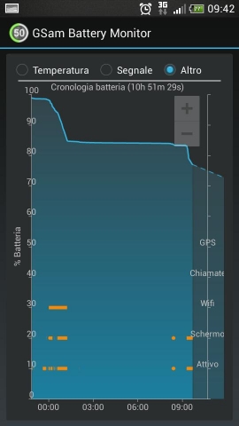

Chiedo venia se batto sempre sullo stesso argomento, però sono convinto che la batteria ultimamente cala veramente troppo rapidamente, più che prima del reflash, per di più alle ultime due ricariche mi è successo che la percentuale calesse da 100 a 99 non appena ho staccato il cavetto dell'alimentazione. Ho anche cancellato il batterystats.

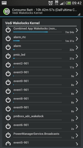

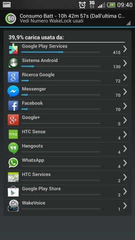

Qui ci sono un po' di screen anche riguardo i wakelocks se qualcuno di buona volontà può dare un occhiata per vedere se nota qualche anomalia che io non noto.
Chiedo gentilmente un parere dai più esperti, le prossime prove che vorrei fare sono di rimettere il kernel stock della viper, se non risolvo la vecchia radio 1.11 e in fine ripristinare la rom stock per vedere se con quella la batteria torna duratura come prima, poi in caso provare hboot 2.16. Con la maximus.

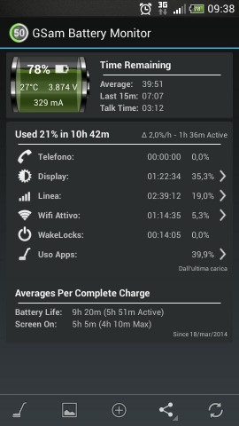

21% usato in 10 ore, attivo per 1ora e 30
display 1ora e 22minuti ed un delta di 2%l' ora di media
io non ci vedo niente di male sinceramente, dal 100% al 99% ci mette poco a tutti...l' unica cosa che non fa dare una valutazione corretta e' il fatto che l' hai tenuto in aeroMODE
Dovresti staccarlo di carica la mattina e vedere quanto consumi con l' uso quotidiano fino a sera

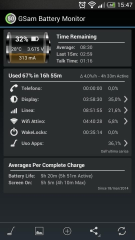

Infatti il 21% in 10 h sarebbe fantastico se non fosse che di queste 10, più di 8 h le ha passate in standby e aeromode, durante le quali ha consumato solo l'1%, quindi il 20% è andato via in meno di 2 ore, ecco perché il delta risulta così basso. Il discorso della percentuale da 100 a 99, non è che "mi dura poco", ma proprio in automatico passa da 100 a 99 appena stacco il cavetto, anche con schermo spento e dati disattivati, leggevo che questo potrebbe essere un problema di cslibrazione. Come ho detto è durante l'utilizzo che la batteria cala velocemente, tanto che in 6 ore da stamattina ad ora senza guardare video, 2/3 pag web e meno di 10 notifiche tra whatsapp e messenger e il tempo di scrivere qui su androidiani app, luminosità sempre a minimo, ecco la situazione attuale. https://www.androidiani.com/extra/im...mage_t2tFn.jpg

Io e te abbiamo un uso completamente differente, difficile confrontarsi, comunque sia vedo che hai fatto 4 ore di schermo col 67% non mi sembra cosi' male(mio parere basato sul mio uso quotidiano)
Riguardo al calo da 100% al 99% a me l' ha sempre fatto o quasi, prova a staccare, ad essere al 99% e riattaccare di nuovo fino al 100%, fallo un paio di volte poi cancelli il batterystats e stacchi dalla carica.
Secondo me lo fa anche perche' in carica di solito lo mettiamo in aeromode(almeno io) non appena stacchiamo e riattiviamo le connessioni c'e' un gran consumo da tutte le riattivazioni radio e dati e syncro.
