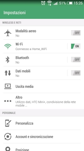

    Ok confermato che salvo bug dovuti al porting dovrebbe supportarlo, hanno tolto il collegamento dall'app drawer, ma in Impostazioni c'è la voce "Uscita Media"
    E poi nel sotto menù ho trovato:
    Ero sicuro ci fosse, anche perché il one M8 risulta ufficialmente compatibile. Se lo provi fammi sapere, ne sto tenendo uno sott'occhio su ebay, e se funziona vorrei comprarlo.
