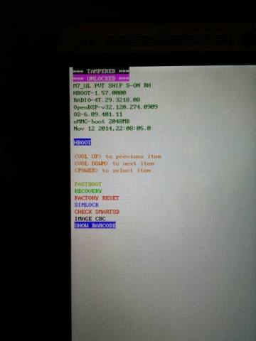

    Allora sì: tolto root, recovery stock, ota ma nulla. Mi spiegate cosa è il guru reset?

    Ma quindi cosa dovrei fare? Flashare la ROM che mi avete linkato?
    Vi posto una foto:

    si..se te lo chiede metti recovery stock e non mettere il root..ora per flasharla devi rimettere la recovery custom ( twrp o cwm )
