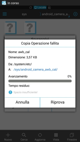

    Salve , non capisco quando parli nel secondo punto " copia lo script nella cartelle ecc....cosa è uno script? Come lo creo?
    In più da tempo non riesco più a copiare ed incollare il file web_cal nella rispettiva cartella perché mi dice " spazio insufficiente" come è possibile?

    Allora lo script è quel file 99awl... E praticamente non fa altro che abilitare temporaneamente i permessi di cui ha bisogno il telefono per incollare il file! a me funziona basta seguire la guida è va tutto bene! il fatto che funziona si può verificare semplicemente facendo e vedendo che fa foto senza aloni verdi! Per il fatto dello spazio insufficiente non so perché a te ti dia questo errore ma hai s-off?
