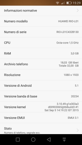

    Il changelog non saprei io attualmente ho questa
