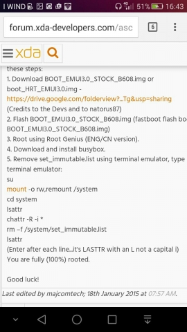

ho provato a seguire la procedura proposta, così come altre trovate in rete ma nessuna va a compimento. Credo di aver capito che l'errore dipenda da problemi con il nuovo EMUI 3.0, che ho subito installato prima di procedere al root dato che ho appena comprato il cellulare. Ho letto che forse è necessario flashare un nuovo kernel ma non ho molta dimestichezza con la cosa e prima di fare pasticci, vi chiedo se potete fare una nuova guida o darmi dei suggerimenti dettagliati per risolvere tale problema, che credo sia di tutti quelli che da ora in poi vorranno rootare il p7. Vi ringrazio.
quoto...anch'io ho lo stesso problema.

PRIMA DEVI FARGLI IL ROOT AL TELEFONO QUINDI SCARICA ROOT GENIUS (vedi link in prima pagina)
1)installate BUSYBOX dal PLAYSTORE
2)installate "terminal emulator" sempre dal PLAYSTORE
3)aprite Terminal Emulator e scrivete sulla riga di comando stile DOS quanto segue:
su
mount -o rw,remount /system
cd system
lsattr
chattr -R -i *
rm –f /system/set_immutable.list
lsattr
