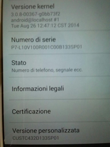

    ragazzi sul mio p7 ho questo, devo sbrandizzare o sono a posto?

    Buonasera a tutti, voglio solo portare la mia esperienza sull'aggiornamento fw.
    1) Sono partito da un p7 VODAFONE b120
    (come aggiornamento OTA lo smartphone mi diceva che il software era aggiornato)
    2) dal sito huawei italia nella sezione supporto ho scaricato l'ultimo fw disponibile ossia il b126
    (come da vs guida l'ho scompattato, ho copiato la cartella dload cosi com'è nella sd e ho cercato un aggiornamento da locale)
    3) lo smartphone ha eseguito l'aggiornamento perfettamente e mi sono trovato il p7 b126, con tutte le mie app, contati messaggi e impostazioni ma senza le varie app vodafone ma con il logo vodafone iniziale all'accensione + logo huawei subito dopo.
    4) lo smartpone mi ha segnalato subuto un'aggiornamento OTA alla b133SP1
    5) effettuato aggiornameto perfettamente, stesse caratteristiche del punto 3 ma ora o un p7 b133sp1
    (se vado in impostazioni non trovo nessuna voce "certificato" ma finiscono a "informazioni legali", ma se entro ella voce "stato" in "stato dispositivo" trovo "ufficiale")
    Ora non so che fare...se attendere l'ota della b602 o flascharla da sd...vedremo!!!
    Voi come vi trovate con la emui 3.0?

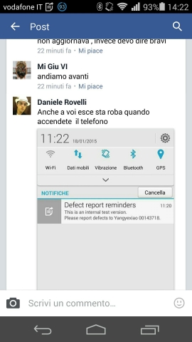

  7. #246
    713
    117
    Anch'io ho questo problema ogni volta che lo avvio. Mi è tornato dall'assistenza, ci ho messo la b133 per ricevere la emui3.0 e non so cosa sia quesro messaggio

    Perfetto dopo tutto questo iter se ti va attendi l'OTA oppure procedi manualmente che è la stessa ed identica cosa.
    Ciao
