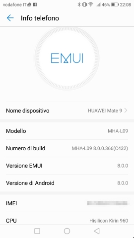

    queste sono le mie info telefono. Quanto costa questo servizio di sblocco e dove lo trovo? È dal galaxy s che carico rom, qualcosa è cambiato, ma con una guida ben fatta riesco.
    Inviato dal mio MHA-L09 usando Androidiani App
    Rimuovi la foto in quanto contiene il codice IMEI o ripostala con il codice nascosto.
    Per sbloccare devi contattare uno dei servizi che ho citato prima.
    Volendo, puoi chiedere direttamente al team di Supporto di FunkyHuawei se loro hanno la possibilità di trasformarti direttamente il dispositivo in no brand (naturalmente il costo è diverso).
    Per i costi del codice ogni servizio attua i propri, si parte da $4 fino ad arrivare a $55.
    Però, ripeto, controlla bene il fatto del firmware, perchè secondo me, è un no brand.
