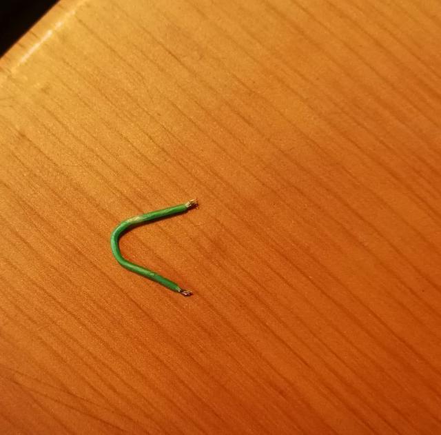

    Tieni presente che per effettuare la procedura col metodo del Test Point, devi smontare la parte posteriore del dispositivo, staccare la batteria e cortocircuitare i due pin in figura con un filo elettrico o una pinzetta e nel momento in cui crei il ponticello, collegare il dispositivo al pc. Questo farà si che il dispositivo venga riconosciuto dal pc come Huawei USB Com. A questo punto devi installare manualmente i driver HUAWEI_USB_COM_1.0_driver - LINK
    Testpoint Mate 9:
    Una volta che il dispositivo avrà recuperato il fastboot mode normale, allora devi aprire DC-Phoenix e seguire le istruzioni di Alexander o della guida
