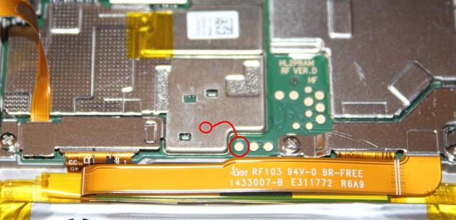

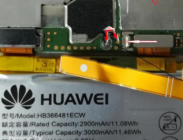

    Se ancora non funziona, dovresti provare col test point e il firmware in formato .dgtks (metodo 3 - LINK)
    Testpoint P10 Lite:
    Purtroppo non ce ne sono tanti, e sono quasi tutti per i modelli Cina, quindi successivamente dovresti utilizzare HCU Client per riscrivere la posizione.
    Ti consiglio anche di scrivere al supporto di DC-Phoenix per ulteriori informazioni.

    Provato con firmware più basso ma stesso risultato, avevi ragione sembra che FRP sia bloccato.
    Come funziona il testpoint? devo corto-circuitare quie due punti? batteria inserita o staccata? device agganciato usb?Scusa ma questo metodo mi è nuovissimo :o

    Il test point si effettua staccando innanzitutto la batteria, poi con una pinzetta o un filo elettrico creare un ponticello fra i due punti e collegare il dispositivo al pc
    A quel punto il dispositivo viene riconosciuto come dispositivo Huawei USB COM xxx.
    A quel punto (con i driver già installati e il firmware in formato .dgtks) si può utilizzare DC Phoenix come da guida al metodo 3 per i dispositivi HiSilicon Kirin riportato sopra - https://www.dc-unlocker.com/flash-br...-huawei-1-mode
