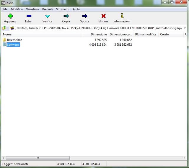

01. Scarica il Firmware di Servizio VKY-L09B 8.0.0.382(C432)
02. Una volta terminato il download, apri il paccheto e al suo interno troverai due cartelle. Quella di tuo interesse e che devi estrarre è Software

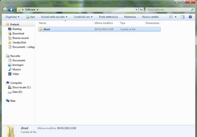

03. Nella cartella Software troverai una sotto cartella dload
dload:
