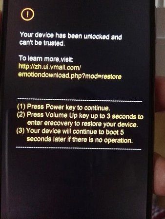

    Salve a tutti,
    sono stato un po' maldestro e adesso il telefono non parte più, rimane bloccato alla schermata sotto (con l'aggiunta della scritta Your device is booting now...):
    ho il bootloader sbloccato e riesco ad accedere alla TWRP però non riesco a farlo partire in fastboot mode. Se lo spengo e poi tengo premuto VOL - mentre collego il cavo micro USB non succede niente.
    Ho provato a copiare update.zip (versione giusta: VKY-L09C432B185) nella scheda SD esterna e a flasharla usando TWERP ma mi da un Error 9 e si blocca...
    qualche consiglio?

    Che firmware c'era prima che succedesse il tutto sul dispositivo ?
    Il dispositivo è un no brand (C432) o ha un brand ?

    Firmware: VKY-L09C432B185

    1. Scarica questo pacchetto ed estrai la cartella HWOTA7 - LINK
    2. Scarica questi pacchetti firmware e rinominali:
    update.zip che rimane così update.zip
    update_full_VKY-L09_hw_eu.zip che va rinominato in update_all_hw.zip
    3. Sposta i due pacchetti firmware nella cartella HWOTA7
    4. Sposta la cartella HWOTA7 in una scheda microSD formattata in FAT32
    5. Spegni il dispositivo e inserisci al suo interno la scheda microSD
    6. Avvia in TWRP
    7. Da Install > percorso della scheda microSD > cartella HWOTA7 > scegli hwota7_update.zip e fai partire l'installazione
    8. Attendi la fine delle operazioni. Il dispositivo dovrebbe riavviarsi da solo.
    9. Se tutto è andato a buon fine, dopo la configurazione iniziale, riavvia in Recovery Mode ed effettua i Wipe.
    10. Riavvia e configura tutto

    Parte, reboota il telefono però mi appare una schermata di errore: Software install failed The update packge does not exist. Please download the package again.
    Ho effettuato il Wipe però adesso non riesco neanche più ad accedere a TWRP...
    E sono nella stessa situazione di prima... mi sa che adesso è anche peggio...

    Ho trovato questo:
    https://forum.xda-developers.com/p10...orial-t3666659
    Cosa ne dici?

    Quindi hai la Recovery Stock.
    Se è così, scarica il firmware di servizio VKY-L09 Vicky-L09BC432B185 - LINK
    Segui la guida per l'installazione -LINK

    In questa guida devi poter accedere al dispositivo in modalità fastboot.
    Quote Originariamente inviato da DerRoteFreiherr Visualizza il messaggio
    La richiesta del Wipe è venuta da una schermata Huawei infatti...
    Se hai la Recovery Stock, col firmware di servizio dovresti risolvere

    Ho scaricato e scompattato il firmware di servizio e dentro la cartella Software c'è un file tar.gz, ho scompattato anche quello ma il file update.APP è troppo grande per la SD formattata FAT32: è 4,8GB, devo formattarla exFAT dunque...
