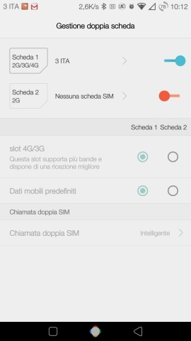

    Quote Originariamente inviato da sixx79 Visualizza il messaggio
    Una domanda, ho un dual sim 3gb
    fatti sempre gli aggiornamenti ufficiali e mi ritrovo la versione B161, ma a leggere qui sembra che quella giusta sia la B160, che fare?
    Il sistema mi notifica l'aggiornamento a B371, però l'aggiornamento alla B371 da 1,25, quindi non quella ufficiale
    Che devo fare con firmer finder?
    o mi conviene attendere l'aggiornamento ufficiale full che dovrebbe arrivare?
    grazie
    Sicuro di avere un dual sim?
    Com'è possibile che hai il firmware per Single sim?
    Inviato dal mio HUAWEI VNS-L21 utilizzando Tapatalk

    [QUOTE=millo1978;7828929]Sicuro di avere un dual sim?
    Ho rete scheda 1 e rete scheda 2, la 2 vuota ovviamente, perché ho una sola sim, ho il menù gestione doppia scheda.

    [img]//static.androidiani.com/extra/imageUploader/uploads/2017/04/image_q9FWQ.jpg[/img]
    Attendo l'aggiornamento ufficiale?
    Forse un aggiornamento l'ho fatto con un applicazione per firmare, ma non ricordo bene.
    eventualmente, mi consigliate di ritornare alla 160 e poi attendo?
    Beh, se ti viene proposta la B371 qualcosa di sbagliato c'è...
    Per i dual sim c'è la B370.
    Sicuramente qualcosa sarà stato fatto su quel telefono in passato...Cosa solo tu puoi saperlo.
    Io non aggiornerei, semmai ripristinerei il sistema come in origine.
