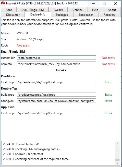

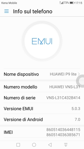

    La prima volta 1,7GB tutto ok, aggiornato senza problemi mi ritrovo una EMUI 5.0.3 Android 7.0 patch al 1 giugno 2018 versione VNS-L31C432B380. Quindi ha aggiornato ma non ha aggiornato tutto... La seconda sim è sempre disponibile. Tutto il telefono è esattamente come prima.
    Ho riprovato, stavolta B414 con un peso di 3,40GB, scaricata, ha voluto la verifica senza la VPN di FFxH attiva, riavviato ad un certo punto ha dato errore nell'aggiornamento.. Riavviato, mi ritrovo tutto come prima.
    A questo punto l'unica sarebbe ri-procedere con tutta la procedura di trasformazione SS/DS e Debrand... mi rispolvero la discussione scarico tutto e valuto che fare visto che sono in "ferie" e potrei dedicarci tempo...
    CMQ è bellissimo un B380 con patch al 1 giugno 18 ahah
    Edit:
    ho collegato il cel al pc e con il toolkit esci cosi... è normale?
    Edit2:
    Riuscito!
    Mi sono accorto che prima per errore ho selezionato la prima versione di firmware proposta, che non era la B414 come ho scritto ma era la B413!
    Ho rilanciato la B414 corretta questa volta, fullota, 2,04GB, scaricata, verificata senza vpn, installata, tutto ok! VNS-L31C432B414, 5.0.3, 7.0 1 giugno 2018.
    Quindi posso confermare che FFxHw funziona alla grande e perfettamente, pur avendo il P9Lite debrand da SS a DS con "qualche dubbio problema" (root sparito, la twrp sparita, le info danno l'errore sopra...).
    Ciao
