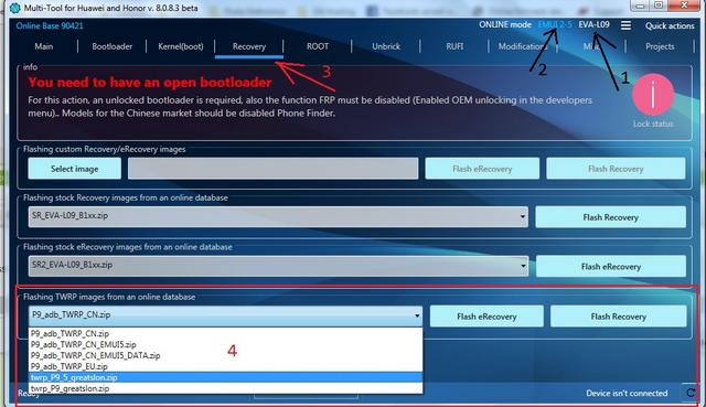

    Istruzioni per risolvere il problema dell'errore FAILED (remote: Command not allowed).
    Questo errore è di solito essere riconducibile ala mancanza delle autorizzazioni che si hanno durante le operazioni con i comandi fastboot. Infatti il suo significato tradotto sta per "comando non consentito da remoto".
    I passaggi che susseguono, sono i classici che vanno controllati quando ci si trova di fronte a questo errore.
    1 - Assicurarsi che il bootloader sia sbloccato e lo Sblocco del costruttore dalle Opzioni Sviluppatore sia abilitato.
    Phone e FRP in fastboot mode devono essere entrambi nello stato Unlocked.
    Oppure dal comando fastboot
    fastboot oem get-bootinfo
    2 - Assicurarsi che i driver siano regolarmente installati.
    HiSuite - LINK
    15 seconds ADB Installer v1.4.3 (ADB, Fastboot and Drivers) - LINK
    3 - Assicurarsi che la cartella adb che contiene i file adb.exe e fastboot.exe oltre alle loro dll sia aggiornata.
    Per assicurarsi l'ultima versione, basta andare nel sito di Sviluppo di Google - LINK e scaricare l'ultima versione del pacchetto SDK per il proprio sistema operativo. Estrarre la cartella in esso contenuto e rinominarla (se si vuole per comodità) in adb.
    4 - Assicurarsi di eseguire il prompt dei comandi (cmd) come Amministratore.
    5 - Assicuarsi che il dispositivo, una volta collegato al pc venga riconosciuto tramite il prompt.
    Per far questo, una volta che si è sicuri di stare all'interno della cartella adb, basta digitare il comando
    fastboot devices
    Se vi ritorna un messaggio con una serie di numeri e lettere seguito dalla dicitura fastboot, allora vuol dire che il vostro dispositivo è pronto per essere processato tramite i comandi fastboot.
    6 - E' anche possibile utilizzare il tool Huawei Multi Tool - LINK
    Una volta installato sul pc, lo si può configurare in base alle nostre esigenze.
    In questo caso, trattandosi di un dispositivo Huawei P9 EVA, basterà avviare tool, e configurarlo con questi parametri:
    1 - Choose Model
    Device Code Name: EVA
    Device Model: scegliere il proprio modello tra quelli proprosti(L21, L09 ecc ecc)
    2 - EMUI
    EMUI 9
    EMUI8
    EMUI5 and less
    3 - 4 - Scheda Recovery > TWRP e da qui scegliere quella che più ci soddisfa in base al modello del nostro dispositivo (se cinese o europeo/internazionale).
    Per i dispositivi non provenienti dal mercato cinese, ma comunque brandizzati o di cust differenti dai no brand C432, van bene qualsiasi TWRP (no CN), purchè sia per EMUI 5.
    Ultima modifica di JuJu75; 04-08-19 alle 22:04

    Inanzitutto grazie per la risposta.
    Ho eseguito tutti i passaggi, bootloader sbloccato e FRP unlocked in fastboot mode, intallato i driver, scaricato l'ultima versione dal SDK ma nn è cambiato nulla..ho anche provato ad utilizzate il tool di huawei, ma una volta riconosciuto il telefono flashata la recovery con successo quando clicco su riavvia in recovery mi dice che il telefono non è collegato correttamente..se clicco su configura per visualizzare il modo corretto per configurare il collegamento il tool crasha e si chiude..
    Ora l'unico mio dubbio è che ci sia qualche problema con il file ABD..però ho eseguito correttamente l'installazione e ho anche installato i driver tramite il tool..ora il telefono non si accende nemmeno più..rimane fisso sulla schermata iniziale con il logo huawei...non so più dove sbattere la testa!
  10. #28
    JuJu75
    Guest
    Quote Originariamente inviato da Birillo85 Visualizza il messaggio
    Ma prima funzionava questo dispositivo ?
    Per spegnerlo basta tener premuto a lungo il tasto Power. Se si riavvia, tener premuto nuovamente il tasto Power e nel momento in cui si sta per riavviare collegarlo al pc tenendo premuto il tasto Volume Su in modo tale da farlo entrare in eRecovery e poi spegnerlo con l'opzione Shoutdown.
    La cartella adb, spostala nella partizione principale dell'Hard Disk, per esempio C:
    Al suo interno ci copi il file .img della TWRP
    Collega il dispositivo al pc in fastboot mode
    Apri un cmd come Amministratore e digita
    cd C:\adb
    fastboot devices
    fastboot flash recovery nomedellatwrp.img
    fastboot reboot

    Si funzionava.. siccome ho cambiato telefono volevo usare questo come muletto volevo indtallare una custom rom per migliorarlo un po..ho già fatto tutto quello che hai scritto,ma niente..quando lo riavvio anche tenendo premuto il tasto vol + nn entra in recovery nonostante mi abbia dato la conferma di averla flashata correttamente con il comando fastboot flash recovery twrp.img
  12. #30
    JuJu75
    Guest
    Prova col Recovery Flasher - LINK
    1) Scarica l'archivio
    2) Estrai la cartella in esso contenuta sul desktop
    3) Collega il dispositivo in fastboot mode al pc
    4) Esegui Start.bat. Si aprirà un menù
    5) Seleziona l'azione desiderata 1 - 4 e premi Invio.
    La Recovery o TWRP verrà installata e lo smartphone si riavvierà automaticamente.
