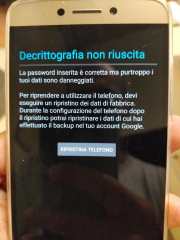

Porca miseria devo aver fatto casino .. ho seguito la procedura alla lettera ma il risultato è stato pessimo ora ho il telefono che mi dice decrittografia non riuscita ..https://www.androidiani.com/extra/im...mage_1h60b.jpg
Che faccio ora???? Aiutooo

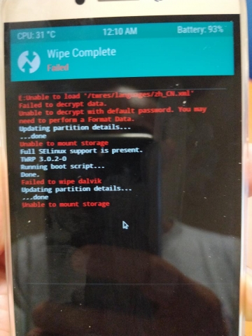

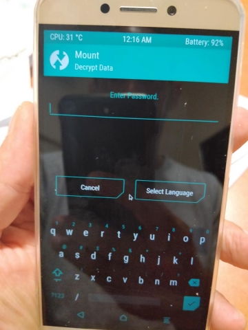

Porca miseria devo aver fatto casino .. ho seguito la procedura alla lettera ma il risultato è stato pessimo ora ho il telefono che mi dice decrittografia non riuscita ..https://www.androidiani.com/extra/im...mage_KlF6o.jpghttps://www.androidiani.com/extra/im...mage_dFhEM.jpg

https://www.androidiani.com/extra/im...mage_oTz5A.jpg
